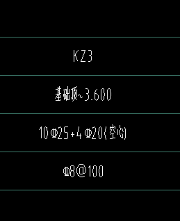

  • 麻煩問下柱子里帶空心的這個怎么在廣聯達里怎么輸
    空心
    2024-11-04 15:19:02 補充
    柱子

    空心值的就是角筋是4C25,B邊2C22,H邊2C22
    2024-11-04 15:09:55
  • 這個空心是指圖例,角筋那個鋼筋圖例是空心【就是比別的大一點】
    2024-11-04 15:09:09
  • 角筋里輸入4c25  邊筋一側是2C22
    圖紙中的空心與實心是讓我們分清楚不同直徑的鋼筋布置有那里的,沒有其它作用
    首次提交 2024-11-04 15:09:19  最近修改2024-11-04 15:20:21 (修改過2次)
  • 在柱屬性的角筋里輸入。
    2024-11-04 15:09:28
  • 按位置編輯
    2024-11-04 15:09:53
  • 角筋內設置答疑解惑
