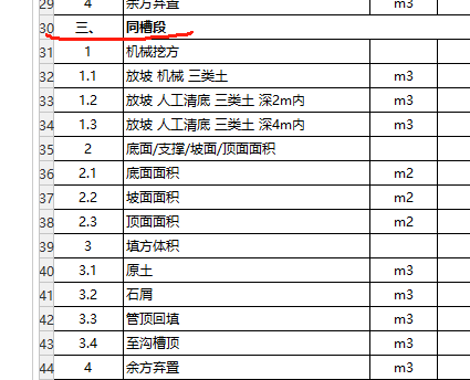

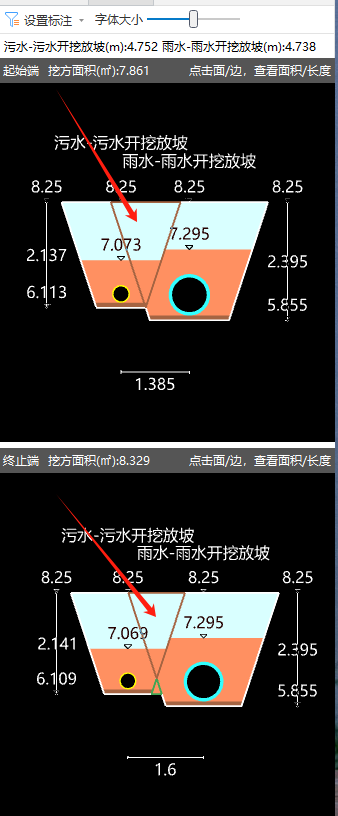

溝槽開挖的共槽段工程量報表是否已經扣減圖二箭頭的那個共槽開挖部分且不會重復開挖的工程量
小野貓 鉑金專家
答題: 52266 被贊: 13547
同槽段工程量報表是已經扣減的
