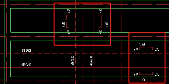

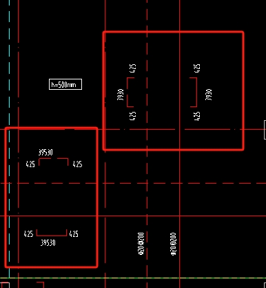

平面布置圖顯示的短鋼筋,需要有設計相應的說明,否則是需要咨詢設計的,因為這并不是標準的標注方式
