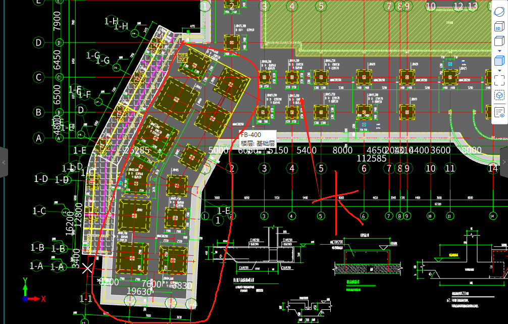

  • 斜著的筏板布置筏板主筋要和大筏板分割開嗎?如果分割怎么分割?如果不分割平行哪個邊
    筏板分割
  • 主筋一樣就不用分割,不一樣就按筏板范圍分割開來,可以用打斷來分割
    2024-02-23 09:39:10
  • 可以分割開,沿著轉彎線分割就行,然后分別布置鋼筋
