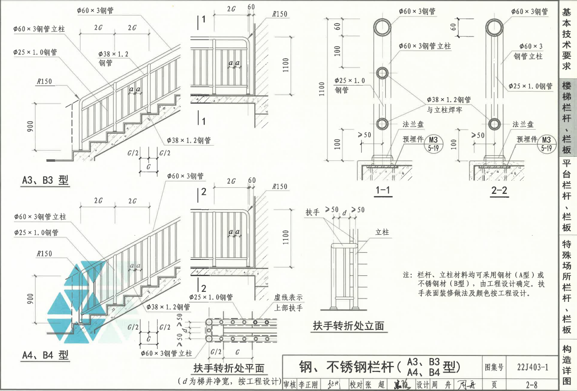

    扶手高度
    圖集上標(biāo)的900高是從踏步邊緣算起,若是從踏步間算起,是在900的基礎(chǔ)上加上半個(gè)踏步寬嗎,立柱的高度應(yīng)該是多少?
我來(lái)答  邀請(qǐng)別人來(lái)回答
 提醒提問(wèn)者
  • 不是的,同高度,級(jí)寬等數(shù)值有關(guān),按圖紙或圖集要求的高度計(jì)算可以
