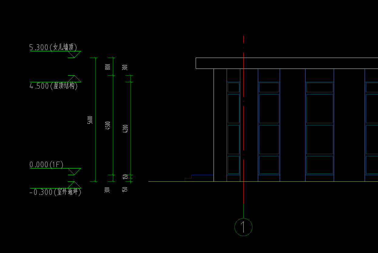

    如下圖,請問檐高怎么看?數是多少?檐高
全部回答 (5) 首答僅用{{minutesHtml}}
    屋頂到室外地坪:4.5+0.3
    2024-11-01 10:00:54
  • 4.5+0.3=
    2024-11-01 10:00:51
  • 4.5+0.3
    2024-11-01 10:00:58

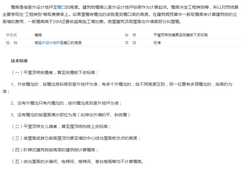

  •      檐高是指室外地坪至屋面的檐口(最低點)或屋面現澆板頂(凸出屋面的水箱間、電梯間、亭臺樓閣不計算檐高)的高度,所以圖示的檐高應為0.15*2+4.2=4.5
