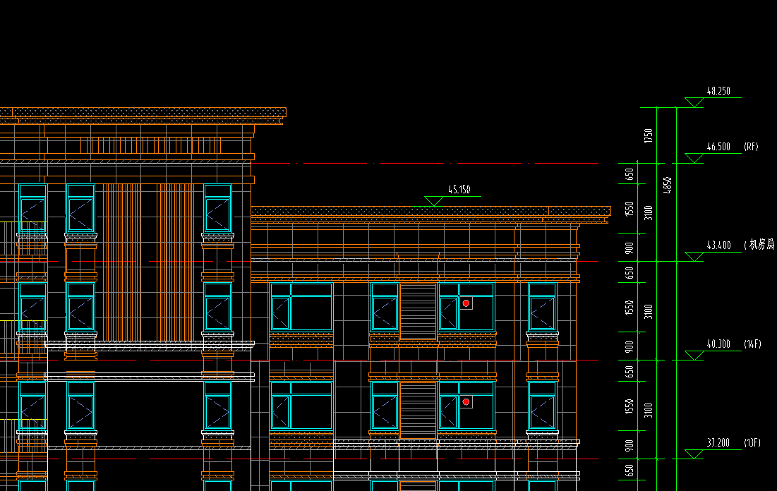

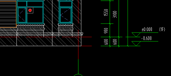

  • 老師們,這個檐高怎么看,是多少
    檐高檐高怎么看
  • 要看當地或者是圖紙選用的計算規則,不同地區計算規則要求不一樣。
    例如:建筑物檐高的規定:建筑物檐高以室外設計地坪標高作為計算起點。
    (一)平屋頂帶挑檐者,算至挑檐板下皮標高
    (二)平屋頂帶女兒墻者,算至屋頂結構板上皮標高
    (三)坡屋面或其他曲面屋頂均算至墻的中心線與屋面板交點的高度
    (四)階梯式建筑物按高層的建筑物計算檐高
    (五)突出屋面的水箱間、電梯間、亭臺樓閣等均不計算檐高。
    2020-12-20 18:37:29

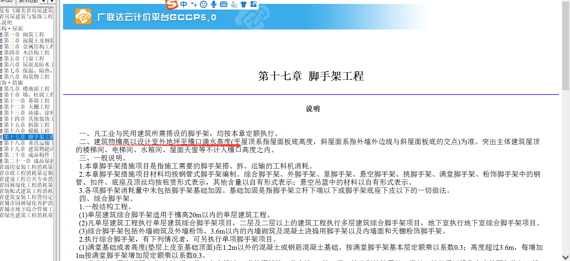

  • 你好:湖北定額檐高度=46.5+0.6-屋面板厚度=答疑解惑
