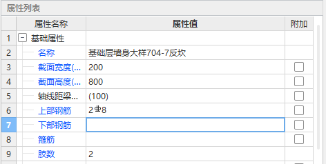

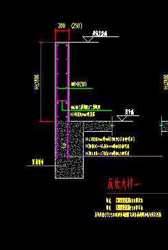

  • 這個反坎用圈梁畫的畫鋼筋怎么設(shè)置
    圈梁鋼筋怎么
全部回答 (5) 首答僅用{{minutesHtml}}
    這個用剪力墻或者欄板繪制
    2024-10-31 10:24:41
  • 用剪力墻畫
    2024-10-31 10:23:29
  • 用剪力墻畫
    2024-10-31 10:24:08
  • 按圖輸入了,有些在其它鋼筋中輸入
    2024-10-31 10:24:12
  • 你確定這個不是欄板?或女兒墻?
    用剪力墻繪制,注意修改標(biāo)高
    反坎通常是用圈梁繪制,高度多數(shù)在300左右,在500以內(nèi)
