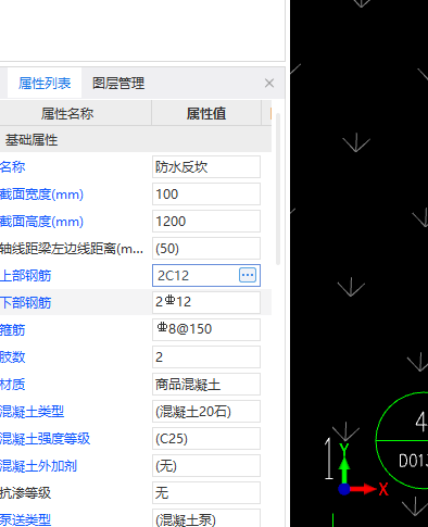

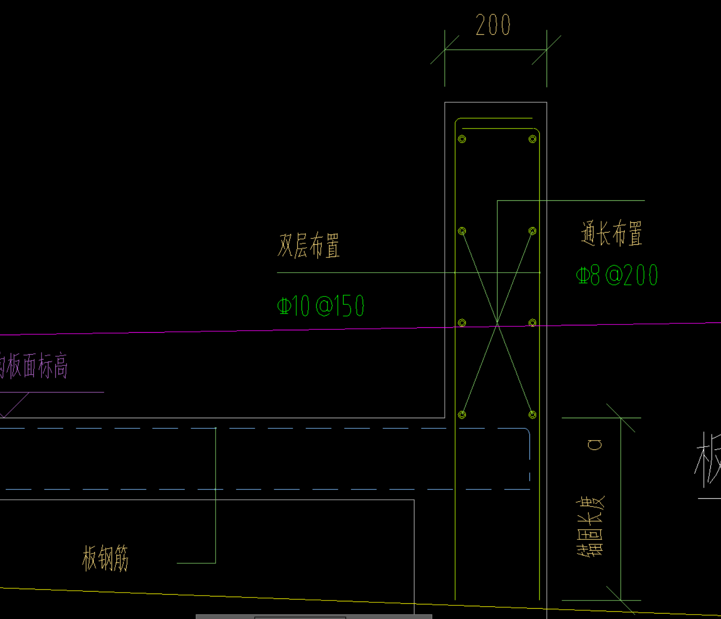

FhazardAN 2024-10-21 10:44:54 | 廣東省 土建 | 151查看 4回答

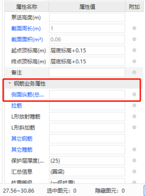

側面鋼筋輸在這里
