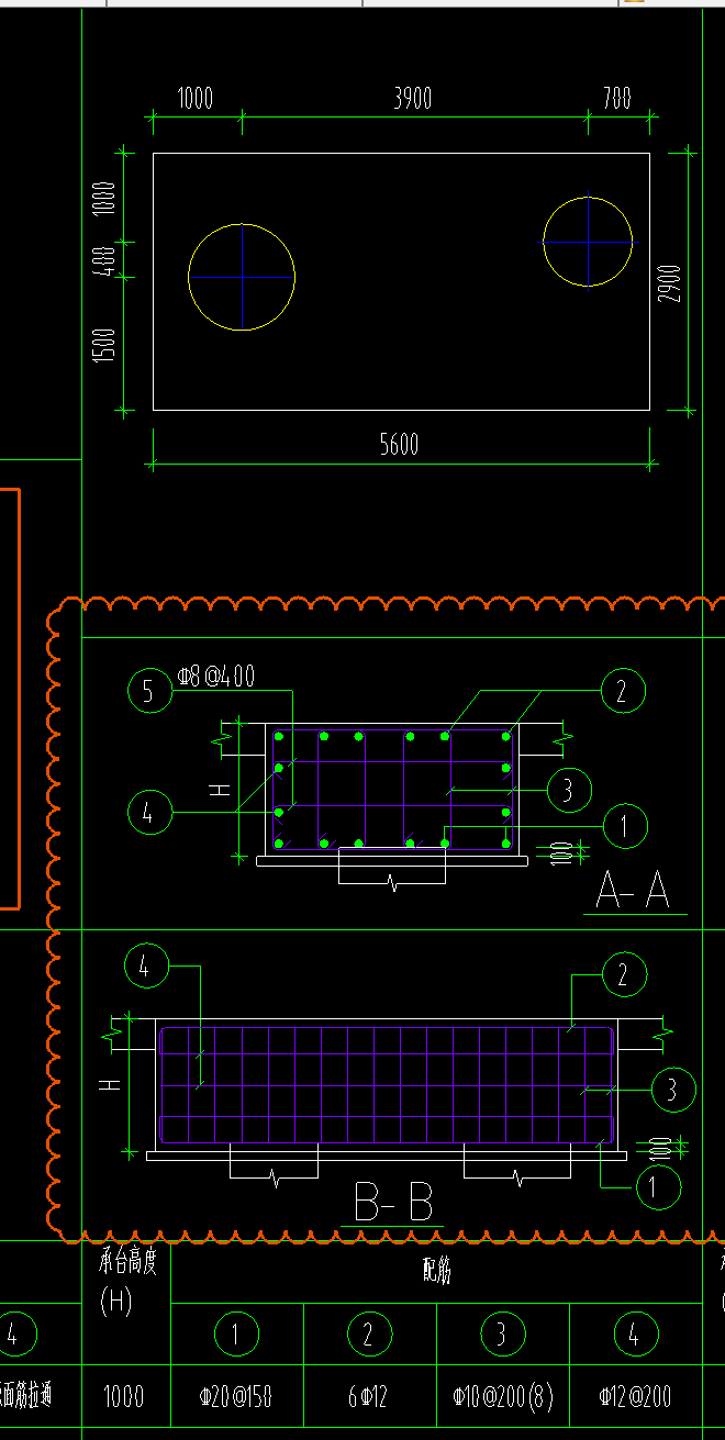

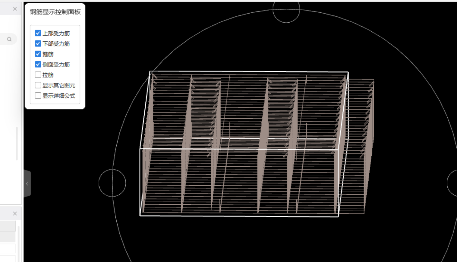

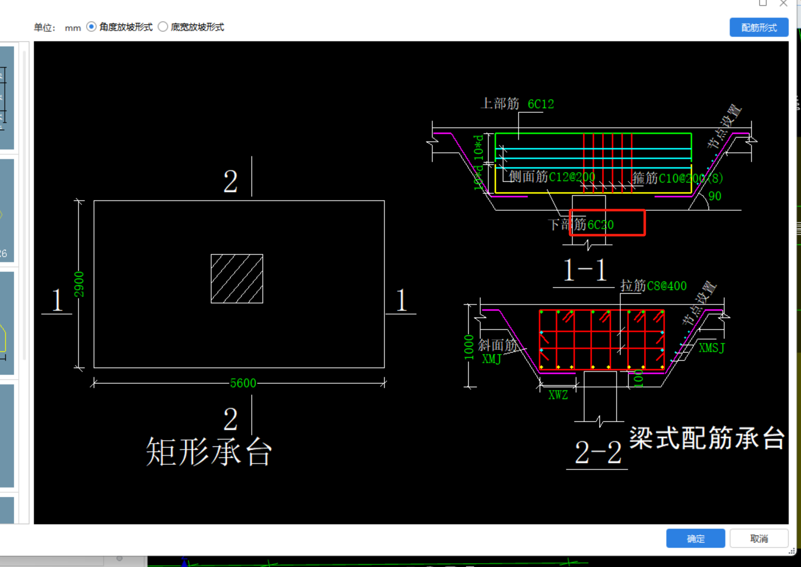

請問圖中這個承臺的設置是否正確,下部鋼筋按照給出的格式輸不了,所以我取和上部鋼筋一樣的數量,如果按照圖紙
設置箍筋8肢箍,箍筋就會像下面的圖片這樣往外邊走了

下部鋼筋間距150的,大概得19-20根的
