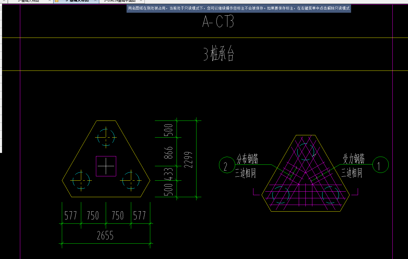

圖中的樁承臺怎么設置鋼筋

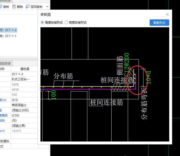

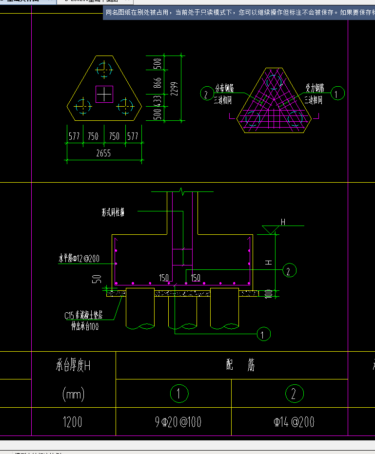

1號鋼筋在屬性的樁間連接鋼筋輸入,布置范圍,這是要根據鋼筋數量及間距輸入,如7C14-100 ,就是7條鋼筋有6個100間距,這樣布置范圍輸入600即可,2號鋼筋在屬性其它鋼筋里編輯,側面的彎折及分布筋,可以在參數構件中輸入。

1、2是不是都是底部橫縱向鋼筋,還是什么的?軟件用矩形承臺可以嗎還是四樁承臺,感覺四樁承臺比較像,但是我這個是單樁承臺
