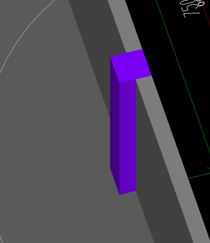

請教下,為什么這個柱明明還有露出來的部分,怎么體積就變0了呢
王文學 黃金專家
答題: 8778 被贊: 3157
并入剪力墻了
2024-10-30 11:20:25
造價領域 白銀專家
答題: 2412 被贊: 1481
因為住里面都填充墻了
2024-10-30 11:20:31
伍孜噓 白銀專家
答題: 2531 被贊: 1892
你這玩意按照附墻柱畫的,不是框架柱,工程量直接并到墻里面了
2024-10-30 11:21:53
打灰佬
答題: 80 被贊: 26
附墻柱,默認并入到剪力墻內。可以在屬性里設置并入與不并入
2024-10-30 11:23:07
