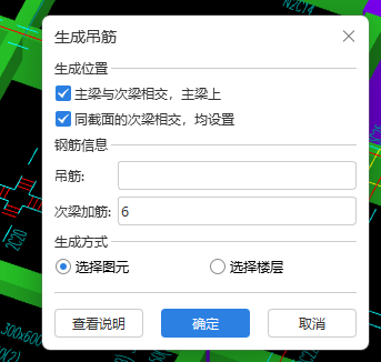

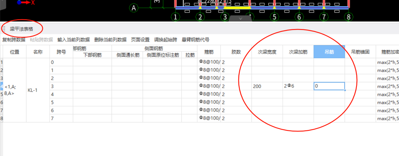

  • 這個位置的吊筋設置不了。應該怎么解決?我看生成梁側面筋也沒有生成到
    吊筋
    2024-10-29 09:44:22 補充
    梁側面
    2024-10-29 09:47:47 補充
  • 原因有可能是,主次梁的截面高度是一樣高的。可以在生成吊筋和側面鋼筋時,將等高的情況進行勾選上。廣聯達服務新干線
