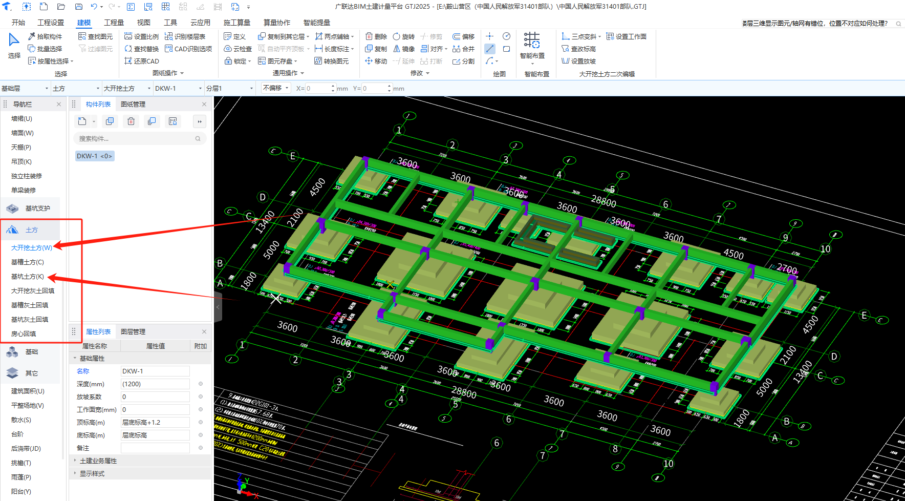

    獨立基礎土方開挖
    這樣的獨立基礎土方開挖用左側的大開挖還是基坑土方畫圖???好心的大神可以幫忙分別說一下什么情況用大開挖或基坑土方??
    2024-10-25 08:23:24 補充
    獨立基礎用什么構件畫土方部分???梁用什么構件畫土方部分???
  • 基坑,單個面積不大于20m2吧,你看下定額說明那里,具體區分了大開挖 基坑和基槽
    2024-10-25 08:23:31
  • 這種情況下,要看你是招標還是結算;
    兩種都可以的。
    建議:
    1、獨立基礎部分:采用"基坑土方“,基礎梁部位”基槽土方”
    2、或者:全部采用“大開挖”土方;
    上述的建議要看施工組織設計的描述; (常規是大開挖的,因為施工方便,施工速度快)
    望采納及點贊;共同進步。
    2024-10-25 08:24:47
  • 沒有方案按基坑基槽,有方案按方案
