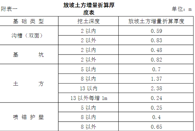

    北京定額,手工算條形基礎挖土方重合部分是否扣除?簡單舉個例子說明。謝謝啦!
    你好:
    1、如果根據定額計算規則來計算 ,無論是軟件計算還是手算,都不扣除重疊部位。
    2、北京2012定額,土方放坡是折合厚度來計算的。舉個例子。挖基坑,挖土深度1.8米,那么放坡折合深度就是0.48,挖土深度就是2.28,這樣來計算。
    3、如果你要考慮實際挖了多少土的話,就需要扣除重疊位置了。
