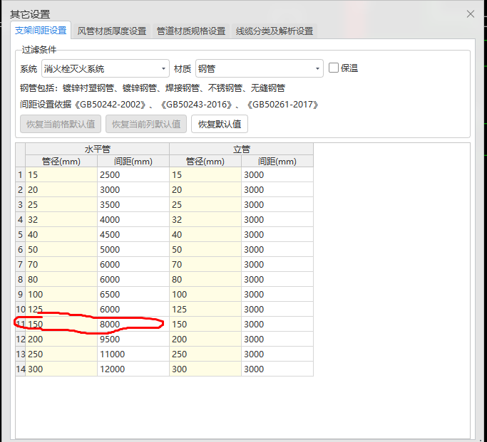

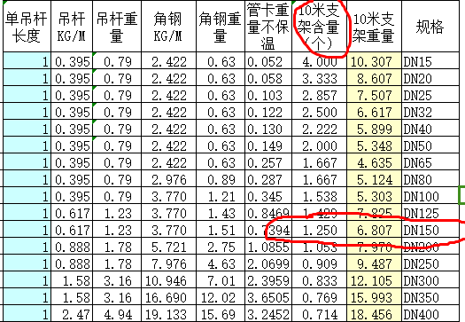

  • 廣聯(lián)達(dá)消火栓管道支架間距150的管子8000的間距,但是我看支架間距表格又沒(méi)有這
    重量水平管
    廣聯(lián)達(dá)消火栓管道支架間距150的管子8000的間距,但是我查看支架間距表格每10米才1.25個(gè)支吊架?哪個(gè)是對(duì)的?我去現(xiàn)場(chǎng)看150的消火栓水平管道也是差不多2-3米就有一個(gè)支吊架!哪個(gè)算法是對(duì)的呢?我看別人打的預(yù)算每個(gè)人算的支吊架重量都不一樣而且差很多?

  • 如果是造價(jià)就按設(shè)計(jì)數(shù)量計(jì)算,沒(méi)有設(shè)計(jì)方案就按現(xiàn)場(chǎng),理論含量和實(shí)際是有差距,現(xiàn)場(chǎng)拐彎多的肯定影響支架數(shù)量。
