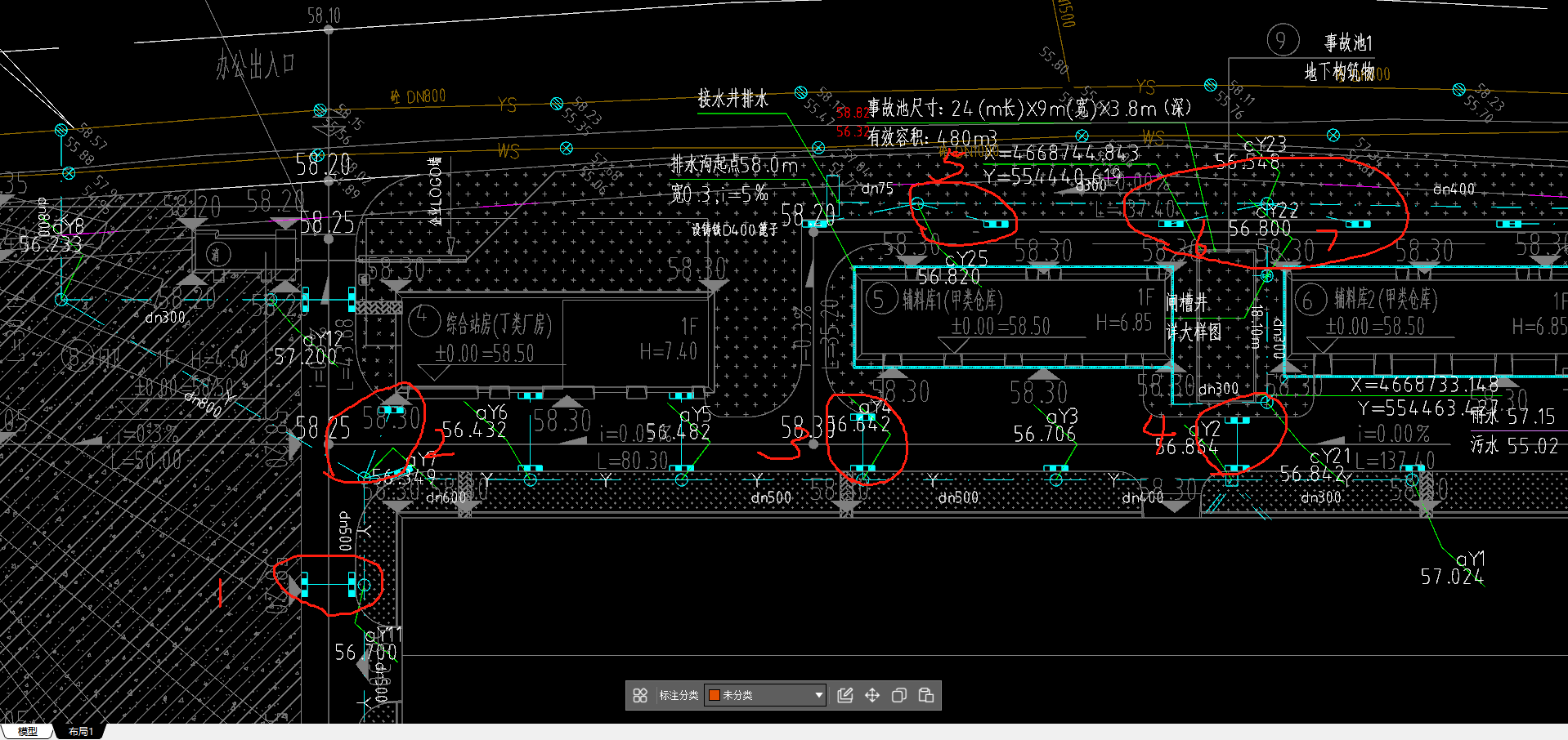

  • 外網雨水管未標管徑的支管怎么看
    雨水管1-7號的支管管徑各是多少呢,怎么判斷的呢?
    一般在說明上會有,找下雨水口,200的常見
    2024-10-24 11:04:20
  • 看設計說明,這種一般是200的管子
    2024-10-24 10:57:49
  • 支管一般是200的管子
    2024-10-24 11:42:10
