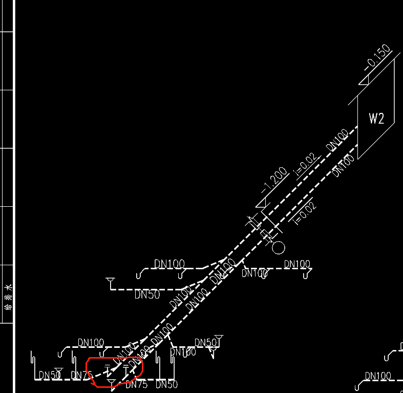

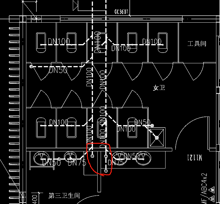

  • 排水管清掃口處未標管徑
    立管管徑這個位置的連的清掃口和地漏,水平管和立管的管徑是多少呢?都是100嗎?還是50?
全部回答 (5) 首答僅用{{minutesHtml}}
    沒有特殊注明的,隨主管道管徑:dn100
    2024-10-23 08:50:13
  • 隨主管道100
    2024-10-23 08:47:39
  • 100
    2024-10-23 08:47:43
  • 都是100
    2024-10-23 08:47:52
  • 清掃口(DN100)
    地漏(DN75)
    首次提交 2024-10-23 10:48:05  最近修改2024-10-23 10:48:43 (修改過1次)
