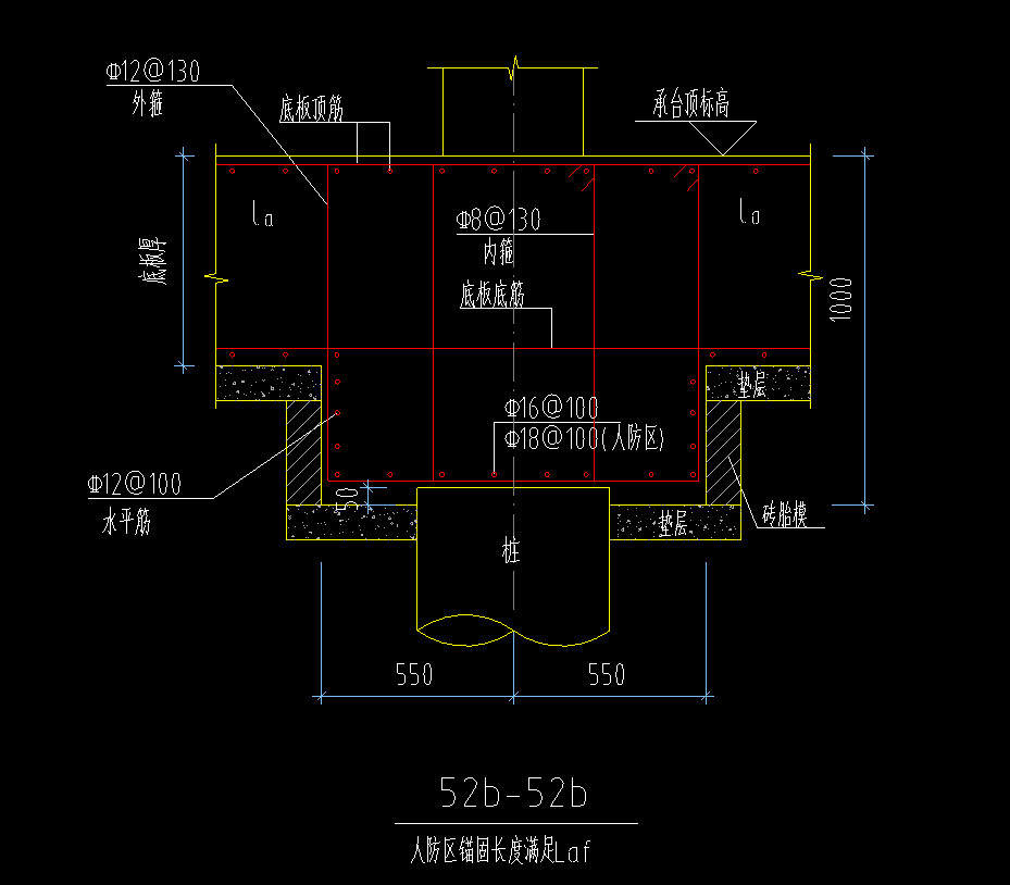

用梁式承臺或承臺梁畫
2024-10-22 17:18:07
異形樁承臺梁式配筋如何布置
請問,異形樁承臺梁式配筋應該如何繪制
GTJ承臺怎么設置稱梁式配筋?
承臺梁式配筋怎么畫?
上部鋼筋下部鋼筋可以布置1、側面環箍C12-200怎么布置,樁承臺內是側面鋼筋,而非箍筋2、上下箍筋數量不一樣,布置6肢箍的時候實際只布置了兩個,后面因為間距不一樣不布置了3、豎向的C20-120環形箍怎么畫?
