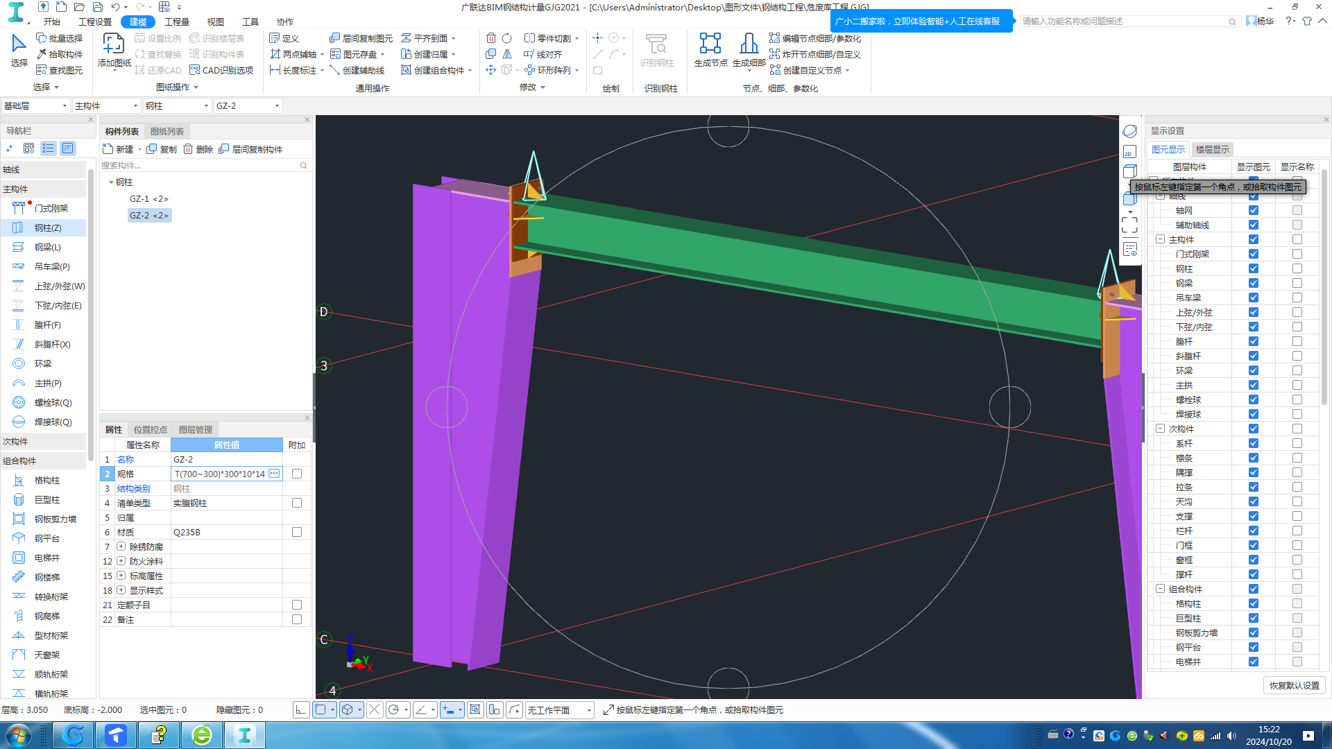

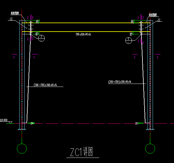

熊天琪 2024-10-19 11:48:36 | 湖北省 鋼結構算量GJG | 110查看 2回答
機器貓 專家
答題: 1013 被贊: 248
如果沒有相應的類型。可以新建一個鋼柱鋼梁,歸屬到支撐屬性。
2024-10-19 13:24:44
楊華 黃金專家
答題: 6109 被贊: 1934
手動繪制,用H型鋼柱+變截面T型柱設置,然后設置柱梁節點;
2024-10-20 15:22:58
