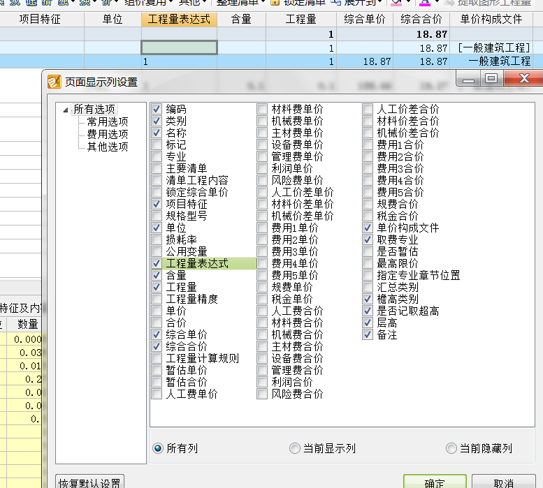

    廣聯達計價軟件中,輸入工程量的時候,一般會輸入公式,比如150+200+200,點擊工程量的時候它會顯示出這個式子,但是現在點擊進去后只顯示結果550了,看不到公式,而且會自己根據單位調整成1單位,怎么設置?

    點擊右鍵,點表達式,擊列顯示,勾選工程量,在工程量表達式里輸入和查看計算式

  • 1、打開分部分項工程,把鼠標放在軟件上,點擊右鍵——右鍵菜單中有一項“頁面顯示列設置”,點開——勾選上“工程量表達式這一項”,點擊確定,就可以在軟件中看到工程量的表達式了。
    2、勾選上“工程量精度”,就可以調整進位制了。需要1進位就輸入1,需要2進位就輸入2,等等,就可以了。
    3、不需要看的項目也可以在里面不勾選,就不會再軟件中顯示了,再需要的時候再勾選上。這樣軟件看起來個更簡潔,方便。
