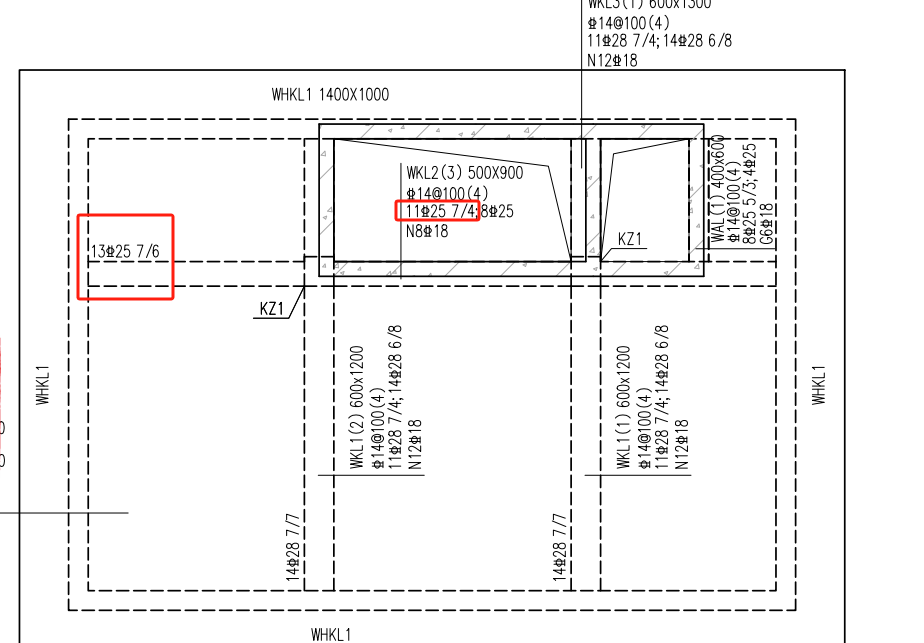

請問圈中梁的鋼筋如何手算
xagcc 鉆石專家
答題: 316579 被贊: 71892
上部通長筋計算11根C25,這一跨的左支座筋再計算2根C25的就行了
2024-10-15 14:19:20
天涯浪子 鉑金專家
答題: 52156 被贊: 16349
通長鋼筋,加原位支座
2024-10-15 14:36:33
