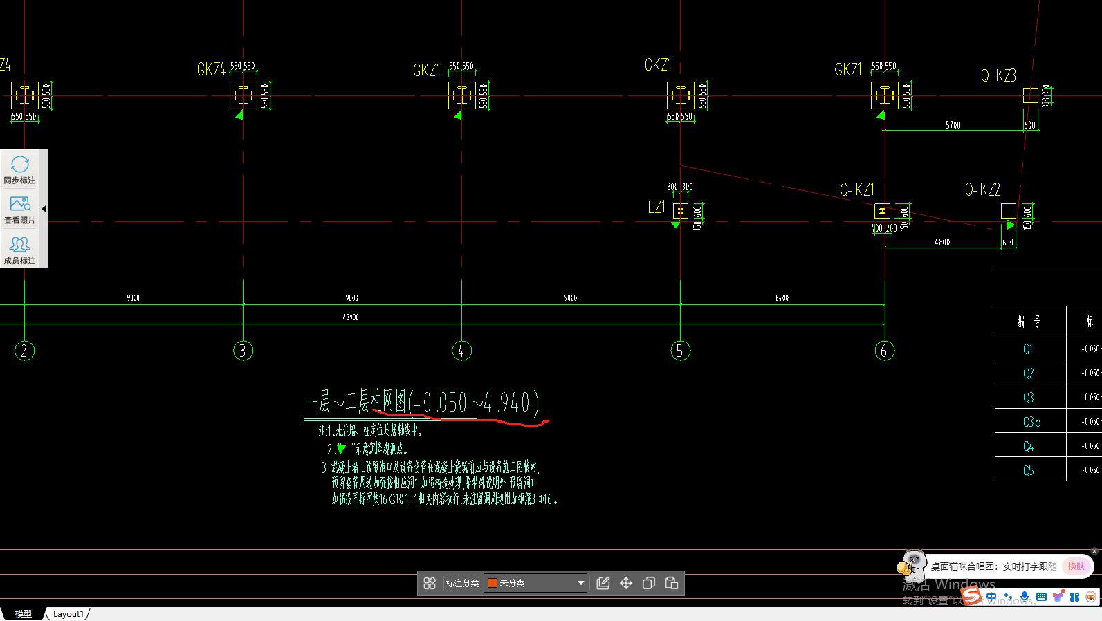

  • 圖一雖然寫著1~2層柱子,但這層僅僅是一層的柱子對嗎?要以后面標高為準是嗎??
    圖一雖然寫著"1~2層柱子",但這層僅僅是一層的柱子對嗎?要以后面標高為準是嗎??,也就是第一層的柱子,

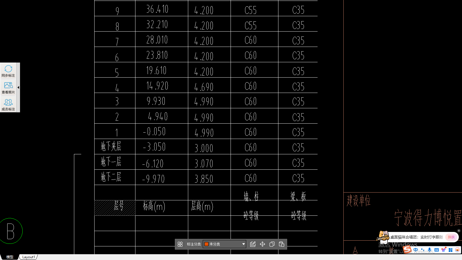

    標高
    第一層的
  • 2024-10-12 17:55:08
  • 標高為準
    2024-10-12 17:55:19
  • 看樓層標高表,應該是指首層的柱子。你理順下圖紙思路,看看其他樓層是怎么標的,頂樓和屋面層的平面圖是怎么標的,就知道這張圖是首層還是兩層了
    2024-10-12 17:59:01
  • 是首層的柱子
