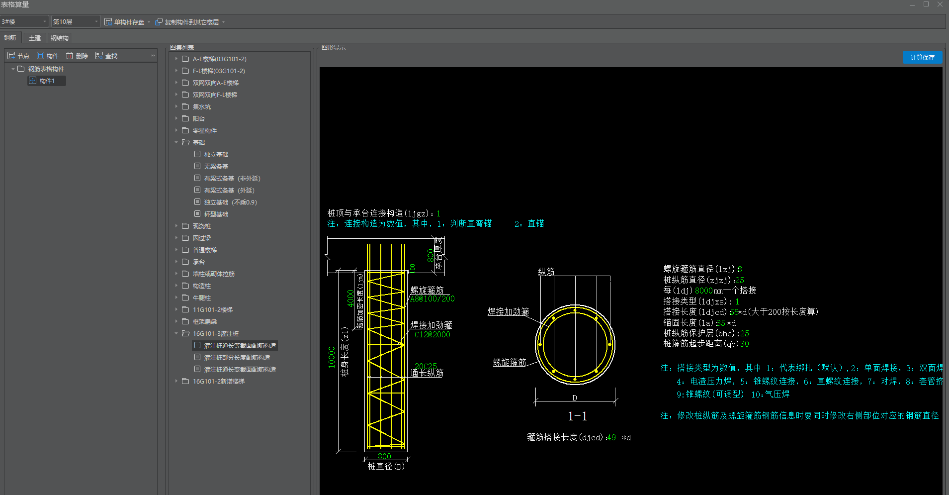

鋼筋在表格算量里輸入計算
2024-10-11 08:55:16
啟平
答題: 146 被贊: 37
用表格輸入里的灌注樁進行鋼筋計算,計算后,對鋼筋進行編輯并鎖定。這種構件比較少,GTJ沒有做構件開發(fā)。

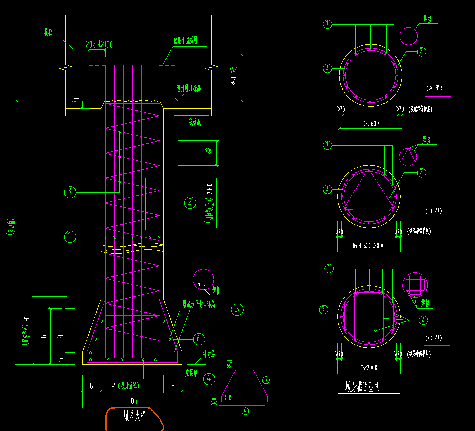

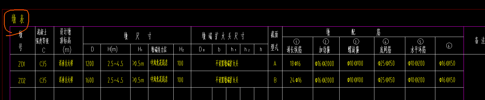

請問這個怎么設置支座?
請問大家這個L9應該要怎么設置支座?謝謝
請問這個柱墩應該要怎么畫?
這個柱墩是圓形的,應該是采用圓形的柱墩,但是他的剖面鋼筋圓形柱墩卻無法輸入,只能手算,我看了一下矩形柱墩,鋼筋可以輸入的一樣,但是矩形柱墩量又會不一樣,所以想請教一下各位,這應該用什么定義才好畫?謝謝。2019-09-12 10:32:48 補充
這個柱墩的鋼筋怎么設置
請問這個柱的鋼筋怎么輸入
請問這個柱的鋼筋怎么在屬性里輸入
請問下柱墩鋼筋雙排應當怎么設置
軟件柱墩構件用/隔開好像不行,請問該怎么處理?
