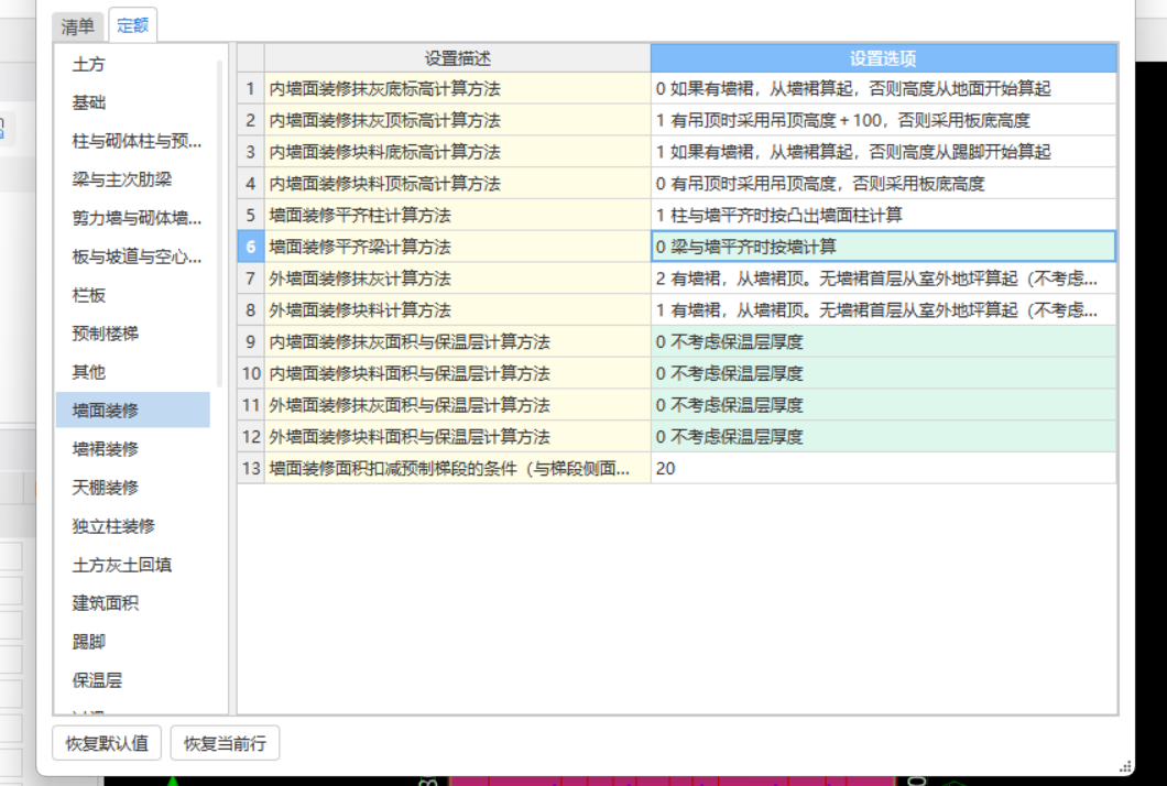

五行缺你 2024-10-08 14:03:19 | 重慶市 土建預算土建算量GCL2013 | 310查看 3回答

鋼筋混凝土 白銀專家
答題: 26118 被贊: 21595
布置墻面提量表里有凸出墻面抹灰面積,直接扣除
2024-10-08 14:05:28
bain-wei 白銀專家
答題: 8340 被贊: 3167
凸出墻面抹灰面積的面積就是你要扣的面積
2024-10-08 14:09:24
nh 鉆石專家
答題: 136392 被贊: 28076
如梁寬比墻寬的,梁側抹灰應是并入天棚內,查看計算式看看
2024-10-08 14:36:39
