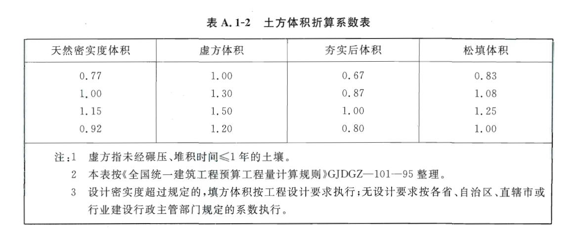

余方棄置=挖方*1.3-回填(松填體積)

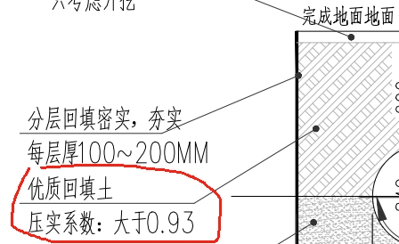

請問在算余方棄置在什么情況下是需要用挖土量-回填??1.15,什么情況需要乘系數
請問這個鑿樁頭的余方棄置怎么算
請問這個是出去的擋土墻回填,這部分的回填,余方棄置需要減掉嗎?
請問這個余方棄置的品種為啥要選樁頭而不是其他,不太理解
請問這個透水磚的余方棄置是用透水磚的量乘0.015,還是乘0.195
