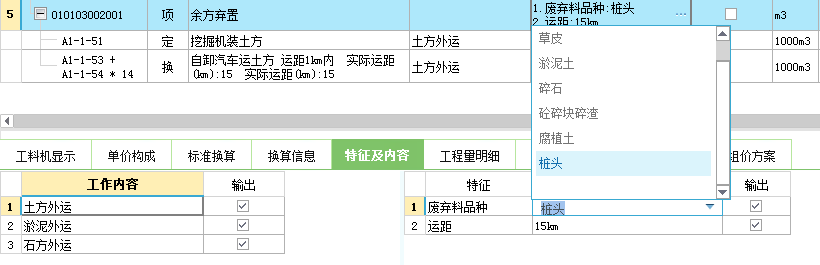

  • 請問這個余方棄置的品種為啥要選樁頭而不是其他,不太理解
    樁
  • 根據項目實際情況考慮,如果你的項目有樁基礎的,一般是有打掉樁頭的,那么樁頭就是需要外運的。當然也有其他余泥渣土、磚渣、廢棄物等。
    關鍵是看你怎么統籌描述、不漏項。
    2020-05-17 07:02:34
  • 清單特征描述是樁頭啦!
