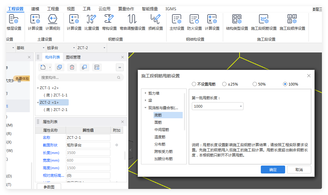

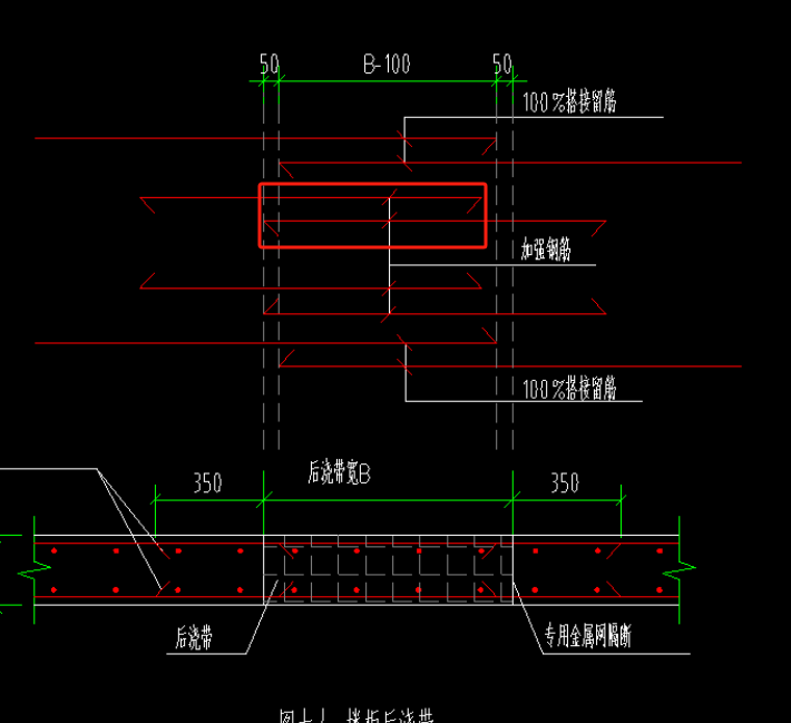

小剛幾的姐姐 2024-09-29 11:07:48 | 山東省 土建 | 114查看 2回答
天涯浪子 鉑金專家
答題: 52240 被贊: 16365
用施工流水段,設置鋼筋百分率為100%

計算搭接長度,在后澆帶的其他鋼筋里輸入
