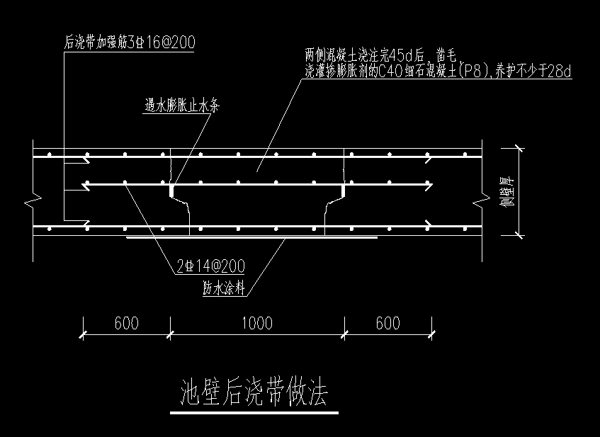

這種后澆帶鋼筋怎樣輸入?2c14@200是什么意思
陳工 鉆石專家
答題: 202267 被贊: 47648
按下圖方法處理,本設計圖,是2排的,C14-200的配筋。

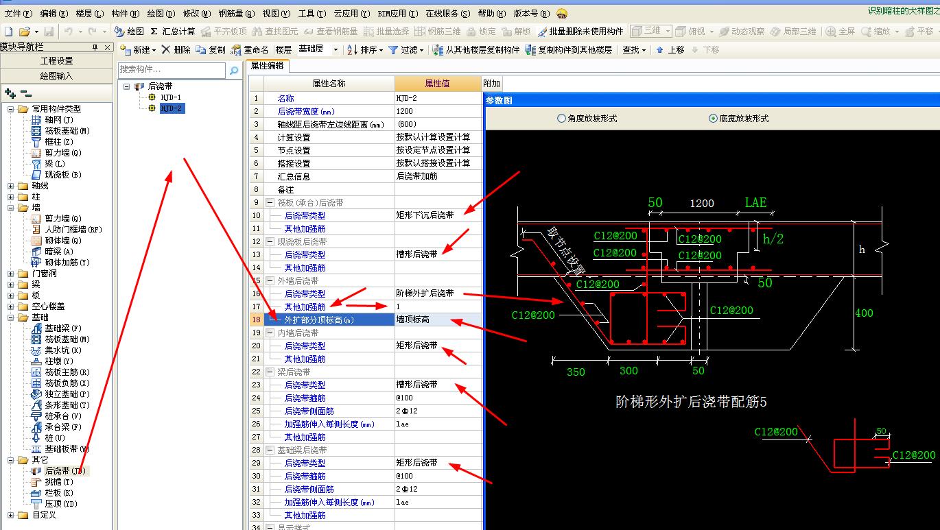

板后澆帶鋼筋輸入
這個黃色的圈地方是不是輸入板正常的雙網雙向的鋼筋?后澆帶的加強筋是單獨在“其它加強筋”中輸入?
后澆帶鋼筋設置
