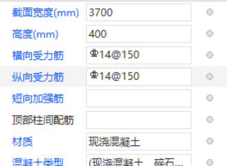

軟件只能同時輸入底筋/面筋,所以你可以輸入1A20/C14@150,將計算出的1根底筋標記好并扣除數量即可。

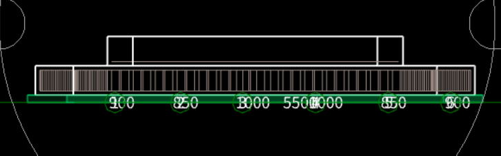

防水板鋼筋錨固明顯錯誤
各位老師好,我剛接觸云翻樣建模,防水板鋼筋繪制好后,匯總計算,鋼筋三維顯示底筋,面筋明顯出現尺寸和位置不對,一邊穿過梁,一邊沒有到條基,,請問,問題出在哪兒,是筏板繪制有問題,還是梁有問題,還是條基,還是設置出現問題了,困擾幾天了,解決不了,衷心感謝各位同行和前輩!
