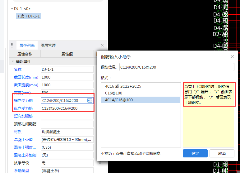

/隔開就是上部
2024-09-29 08:54:41
輕舟淡月 鉑金專家
答題: 76875 被贊: 18916
用/分開輸入 ,就比如橫向受力筋輸入 C14-150/C14-150,后面的就是面筋了
2024-09-29 08:55:03

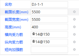

這個鋼筋是底筋還是面筋,為什么

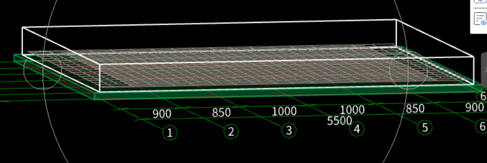

第二階只有面筋,在哪里設置是面筋,我這邊輸入是底筋
版的附加筋是底筋為什么畫出來就是面筋了?
None
說明:筏板底筋面筋均按受拉考慮, 這個需要設置什么嘛?
基礎的附加鋼筋長度一般怎么計算,底筋附加鋼筋用負筋繪制,面筋附加鋼筋怎么繪制
面筋附加鋼筋用面筋繪制,長度就是實際繪制?兩個錨固
