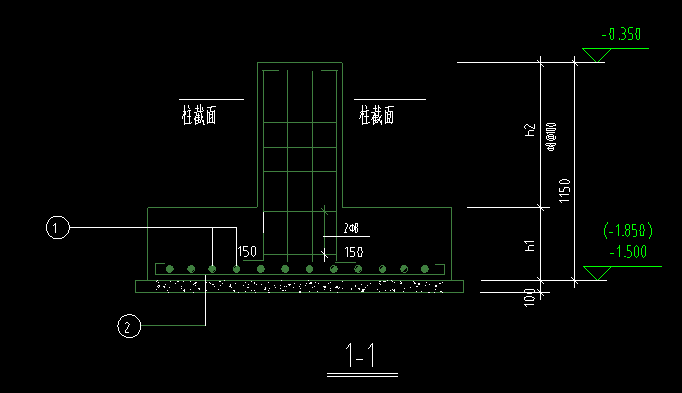

  • 各位老師,獨立基礎的鋼筋重量怎么手算?
    手算
    獨立基礎
    結合平面圖,才能計算答疑解惑
    首次提交 2024-09-28 15:47:27  最近修改2024-09-28 15:49:07 (修改過1次)
  • 就是計算基礎配筋X、Y的鋼筋。
    2024-09-28 15:47:06

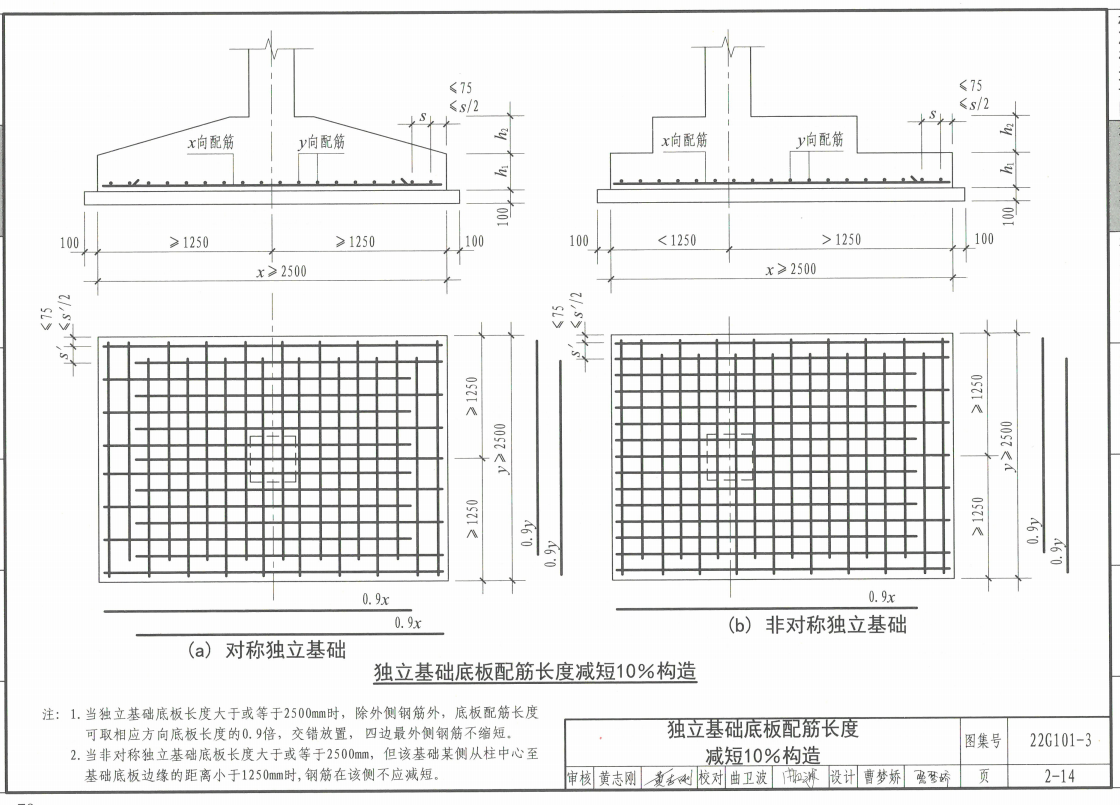

  • 根據各個獨立基礎的長寬尺寸和鋼筋間距,計算出鋼筋長度和數量,根據對應的直徑重量計算總量
    2024-09-28 15:47:21
  • 寬度或長度/間距,取整,加一根。是根數。鋼筋長度是設計圖尺寸,扣減2*保護層厚是鋼筋長度。XY方向的計算方法相同。然后,鋼筋長度*根數*每米的重量,是鋼筋重量了。這就是手算的公式。
