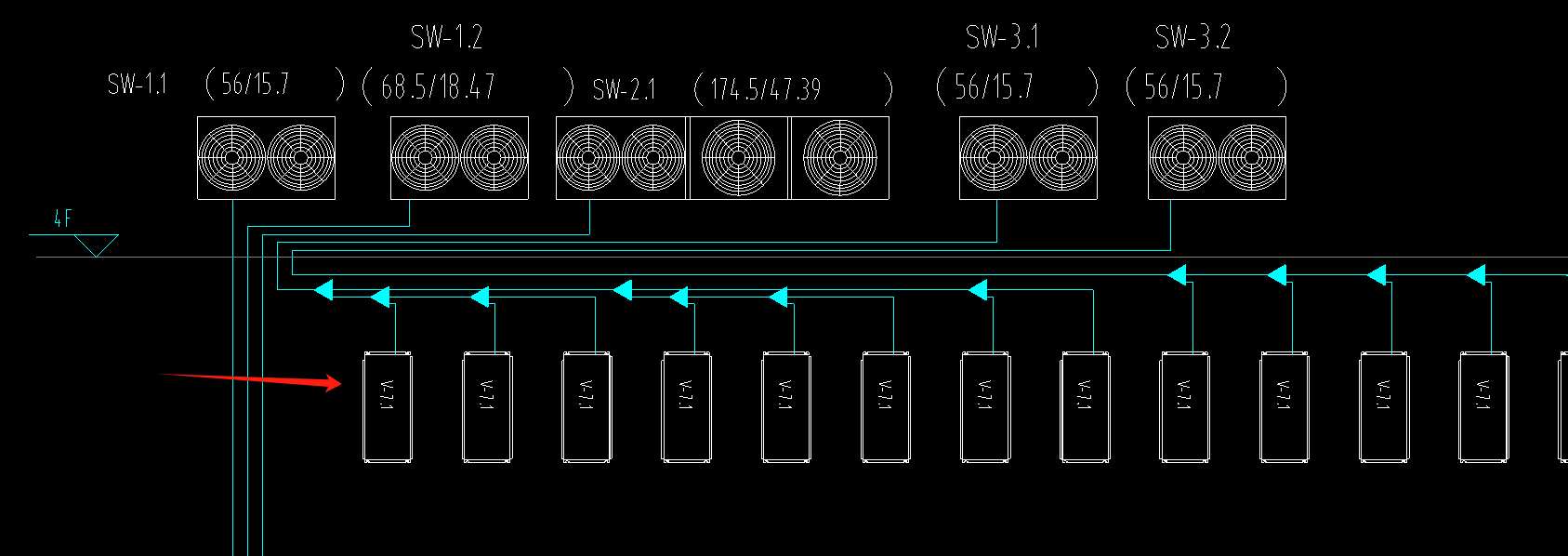

zzzzzz 2024-09-27 13:37:26 | 北京市 安裝 | 127查看 2回答
哇哈哈 黃金專家
答題: 2887 被贊: 684
這種一般是在吊頂內安裝 下接風口
至于高度可以看裝修吊頂高度 比如吊頂3m 設備吊3.4-3.5即可
2024-09-27 14:00:06
代安裝算量報價 黃金專家
答題: 1882 被贊: 426
可以按吊頂標高減去設備高度
2024-09-27 13:40:46
噴淋噴頭有各式各樣,在安裝算量中都預留多長的立管?
請大師們指導一下吧~1、噴淋噴頭有垂直上噴,垂直下噴,直立型,下垂型,邊墻型,隱蔽型,各種各樣,搞得都暈了,算量的時候短立管長度估算多少合適呢?規范中說噴頭離吊頂不能大于150mm,不能小于75mm,這又是啥?2、一般都說管道是梁底敷設的,一般大師們算量按照頂層標高減多少算呢?3、末端試水裝置一般管道比主管標高低多少,有時圖紙只畫個末端試水閥,有時畫上個截止閥和壓力表,是單獨計算,還是整套計算?
