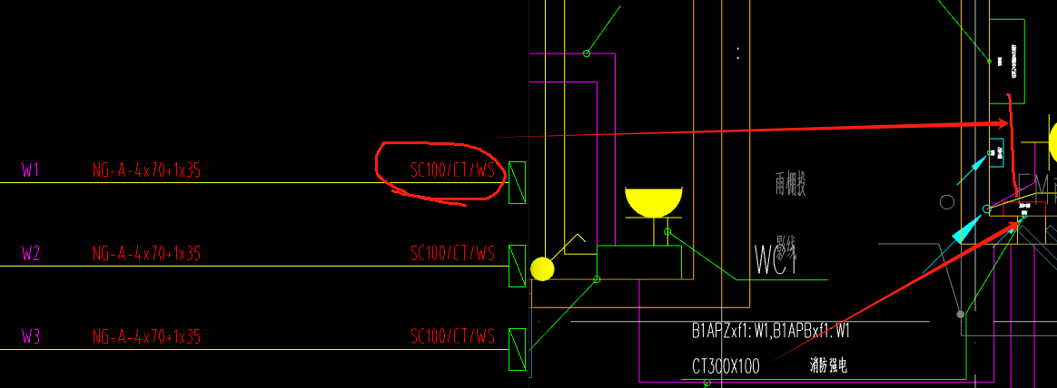

  • 你好,截圖中豎向橋架到配電箱這段是走配管還是橋架?
    配管
    一般用橋架連接
    2024-09-27 11:23:16
  • 沿墻面敷設
    2024-09-27 11:27:07
  • 部分橋架部分配管
    2024-09-27 11:29:35
  • 一般是走橋架,按走橋架算就行。
    按照配電箱底標高或者頂標高畫上一段水平橋架連接豎向橋架和配電箱。
