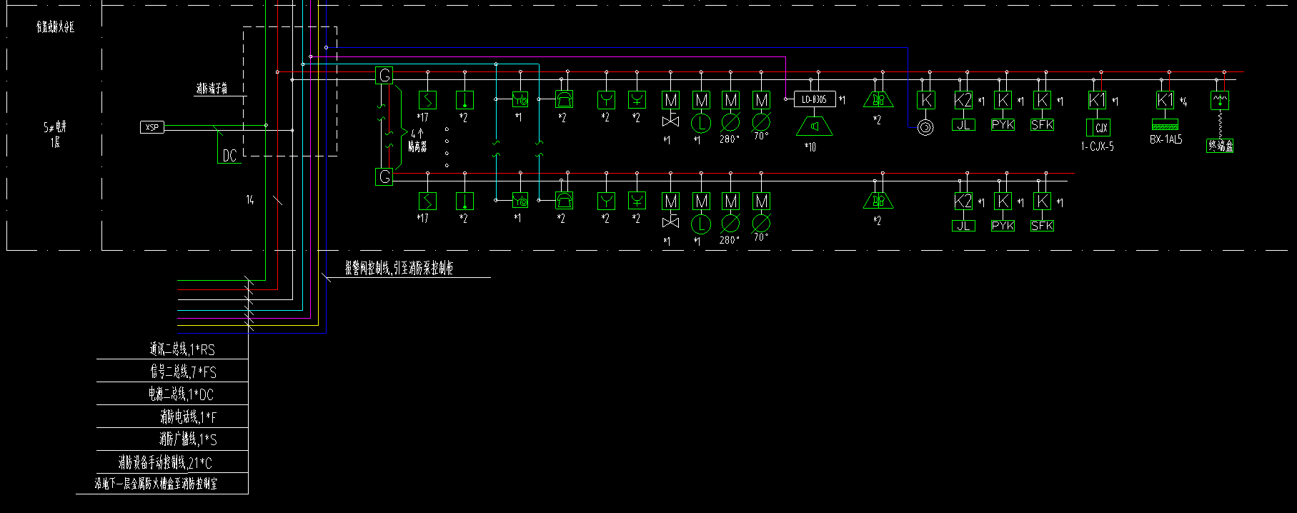

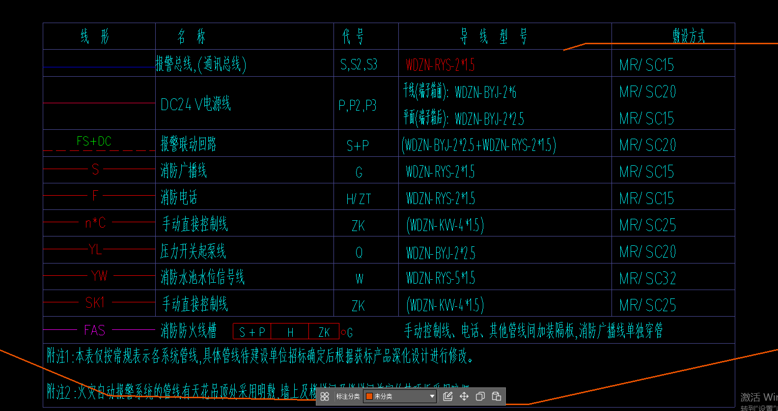

根據這個圖紙系統圖能看出來設備是二線制還是四線制嗎?四層的建筑
大海 鉆石專家
答題: 98241 被贊: 86653
四線制是指消防防火線槽?
你的截圖是總線制(二總線)
