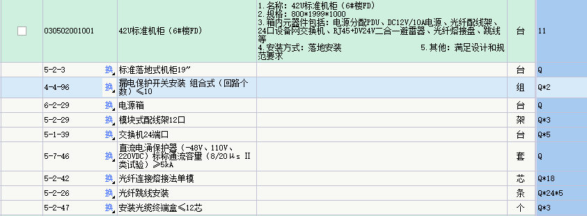

    樓層共11樓,弱電機柜每層一個,配線架和交換機數量是否正確,光纖連接熔接*18,跳線*24*5,光纜終端盒*3各是代表什么意思?
    首先不建議機柜這樣套,大概率每個機柜內的配置是不一樣的,建議將機柜以及內部的交換機配線架等單獨計算。

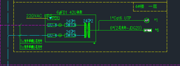

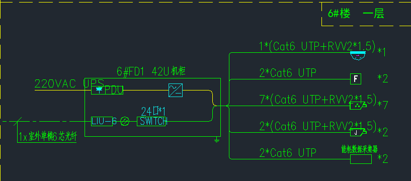

    然后關于數量的,光憑這2張圖實在不好判斷,這里的交換機數量是5應該是考慮了不同系統單獨用一個交換機,你這個圖沒辦法判斷,不過配線架的規格應該是24口而不是12口
    光纖熔接*18是這里一共3條光纜一條6芯一共18芯,但這個算法是錯的,因為機柜出線可以看到末端是有設備用的是2芯光纖這里也得算上
    跳線是根據5臺交換機算的,一臺24口*5臺,不過這個算法也是錯的,網絡跳線看的是末端設備數量,24口交換機不可能滿配跳線的

  • 設備數量按第二張圖機柜里面計算,不能兩張圖機柜里面的設備重復計算,如果重復計算,那么機柜應該是11*2=22臺才對,和清單量矛盾了。
