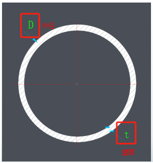

  • DN100焊接鋼管立柱指的是D還是t呢
    焊接鋼管
    2024-09-23 15:34:54 補充
    DN100焊接鋼管立柱里的100指的是D還是t呢
    是公稱直徑。
    柱里
    廣聯達服務新干線
    建筑行業快速問答平臺-答疑解惑
    焊接鋼管
    柱里
    2024-09-23 15:37:34
  • 答疑解惑DN100焊接鋼管立柱里的100指的是公稱直徑廣聯達服務新干線
    首次提交 2024-09-23 15:33:11  最近修改2024-09-23 15:41:28 (修改過2次)

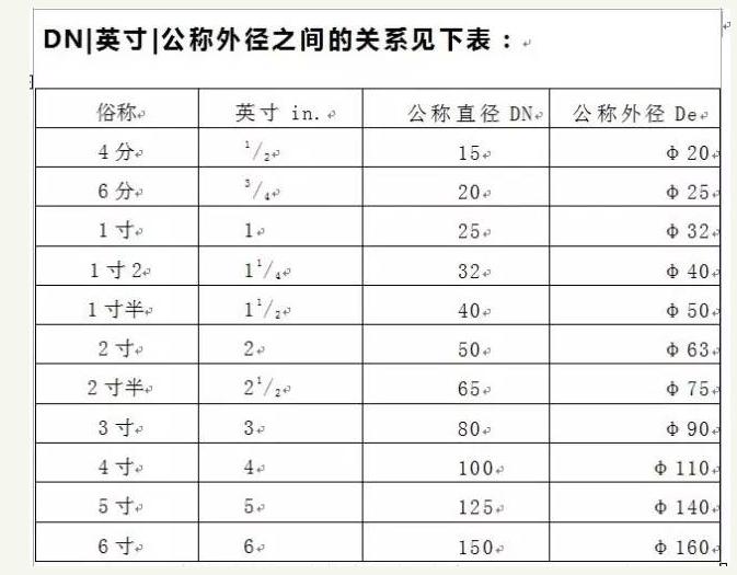

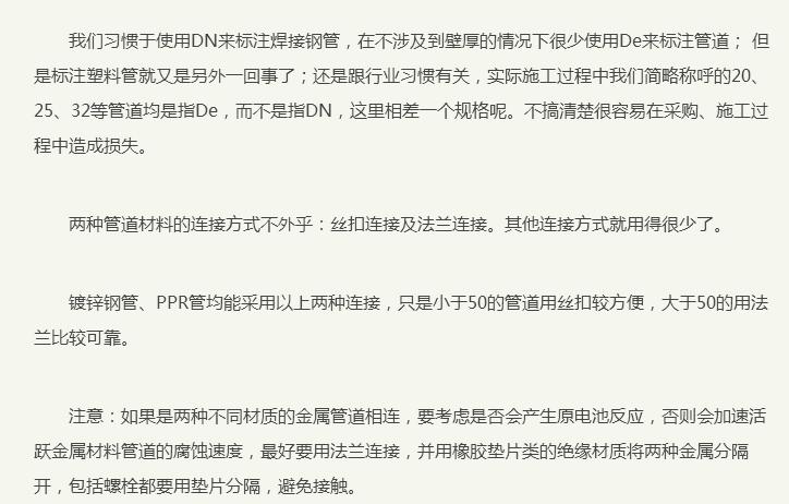

  • 既不是D,也不是t;D是外徑,DN是公稱直徑;t是壁厚
    2024-09-23 15:36:17
  • 不是(D),也不是(t),就是公稱直徑。
    2024-09-23 15:50:49
