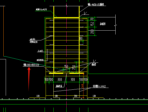

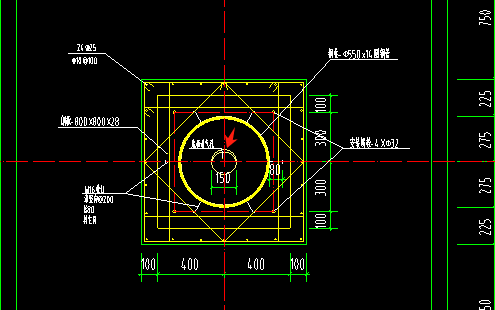

這個鋼板需要單獨計算嗎?那個150的洞現場打的需要套什么定額呢
成成
答題: 222 被贊: 222
這塊鋼板是鋼柱的地腳板,屬于鋼柱。 現場開洞,看看定額換算說明。
