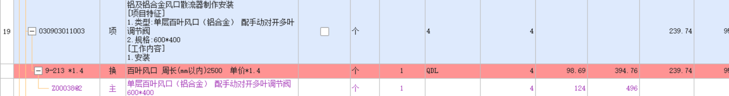

吱嗷趙 2024-09-14 14:27:51 | 陜西省 安裝計價軟件GCCP | 139查看 3回答
末班車 專家
答題: 400 被贊: 211
周長沒有超過定額最大規格,不能換算,如果超過,可以按系數換算。
2024-09-14 14:39:25
懵懂
答題: 5 被贊: 0
看一下當地定額呢
2024-09-14 14:34:23
成成
答題: 222 被贊: 222
如果有系數,軟件在 換算 中會顯示的,你看看。
2024-09-14 14:35:28
