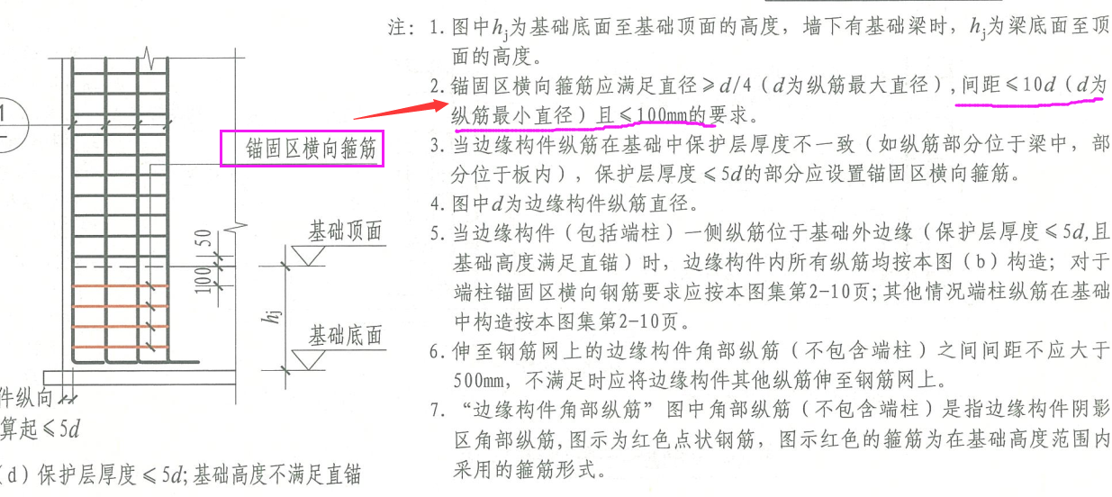

  • 請問老師這個圖集什么意思?是保護層小于5d,墻柱的水平筋箍筋間距要調整嗎?
    保護層調整間距為多少呢?
  • 要調整  設計一般都會把基礎設計成有外伸的。無外伸的基礎很少的
    首次提交 2024-09-13 16:29:37  最近修改2024-09-13 16:30:28 (修改過1次)
  • 這里的保護層指的是插筋到基礎外邊線的距離
