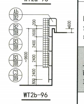

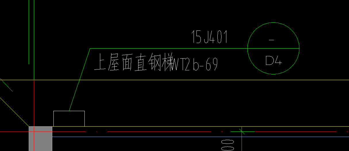

看圖集吧,圖集上有材料表的
2024-09-13 14:19:20
請問這個怎么計算,可以幫忙填一下表格并且講解一下嗎?謝謝
