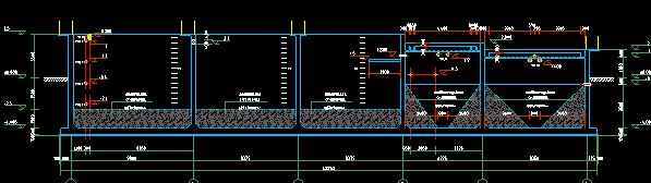

    1. 湖北13定額,里面的隔墻怎么計算腳手架?外圍用雙排外腳手架,底板用滿堂。
    2. 定額說明(其內外池壁腳手架按本條第6款規定計算。6.磚、石砌基礎,深度超過1.5m時(設計室外地面以下),應按相應的里腳手架定額計算腳手架,其面積為基礎底至設計室外地面的垂直面積)
    3. 請專家解答一下,用墻長乘以4.5嗎?
    2020-01-09 15:33:57 補充
    基礎底到室外地坪為4.5m高
    這個應該是構筑物,按構筑物腳手架的計算規則去計算
    另外,如果當地的規定是按你說的這樣的規定計算:定額說明(其內外池壁腳手架按本條第6款規定計算。6.磚、石砌基礎,深度超過1.5m時(設計室外地面以下),應按相應的里腳手架定額計算腳手架,其面積為基礎底至設計室外地面的垂直面積)
    那就是用墻長乘以4.5
