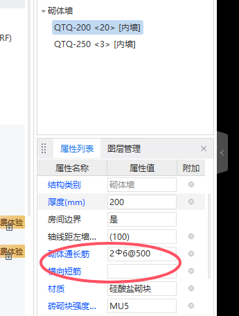

這個鋼筋怎么布置呢?

墻頂用圈梁處理

答題: 3383 被贊: 1083
砌體墻屬性里面砌體通長筋輸入

砌體墻鋼筋布置
請問這個砌體墻鋼筋如何布置?是自動生成加筋還是像這樣直接在屬性里輸入?

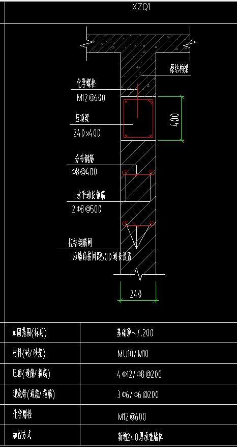

墻體加固鋼筋怎么畫?
里面24墻是原有墻體,外面是加固鋼筋跟混凝土怎惡魔建模算量?
