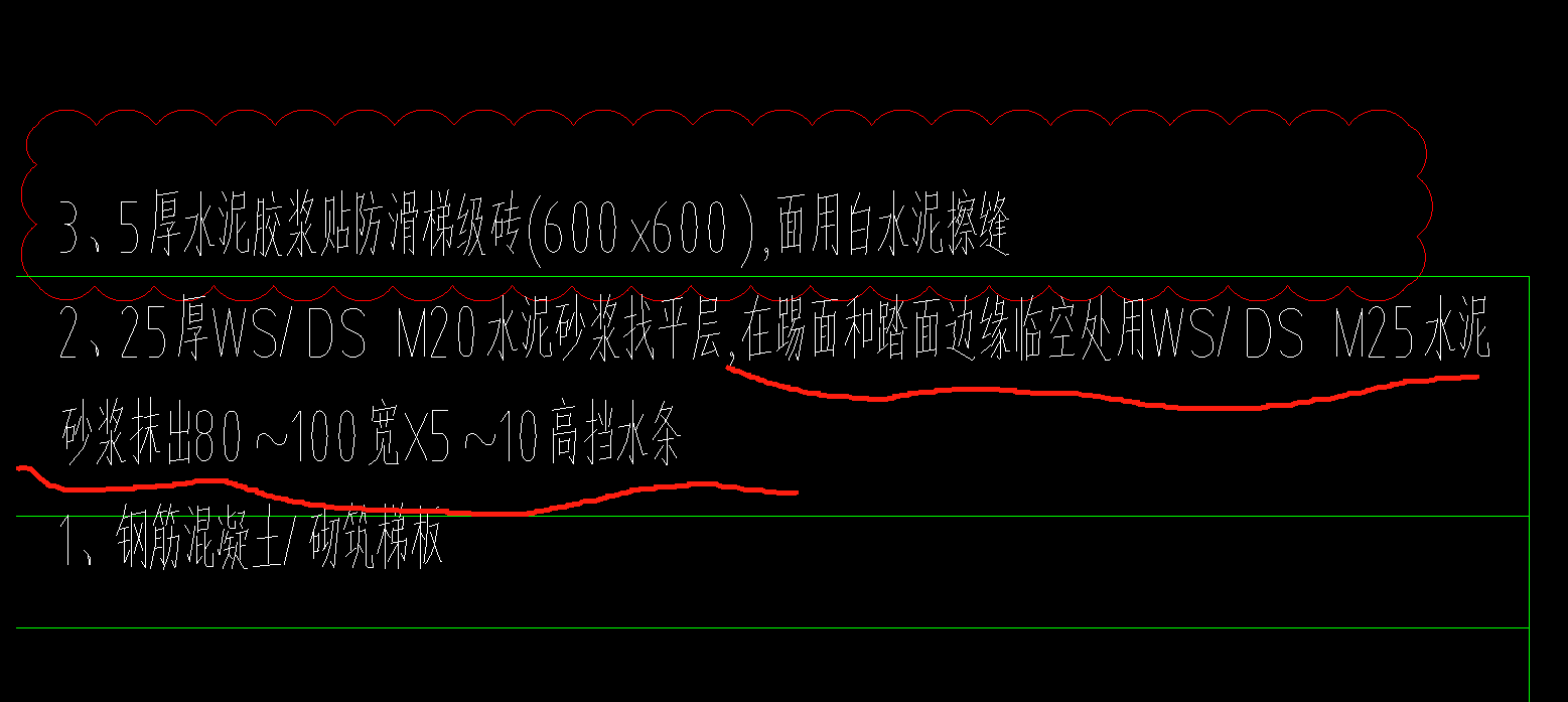

請問這部分工程量是需要計算樓梯側(cè)面的面積嗎
文 黃金專家
答題: 2435 被贊: 737
需要,按零星抹灰
2024-09-04 16:13:35
藍天 黃金專家
答題: 31022 被贊: 7666
樓梯側(cè)面的面積需要另外單獨計算
2024-09-04 16:16:53
