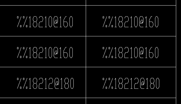

    各位大佬這個鋼筋信息是甚意思呢
    鋼筋信息
    %%182是鋼筋符號,因為字庫問題顯示不全

  • 用CAD打開看看
    2024-09-04 11:23:56
  • 鋼筋信息顯示不完整,字體庫不匹配。
    2024-09-04 11:24:04
  • 查看紙質版本圖紙看看,看是什么種類鋼筋
