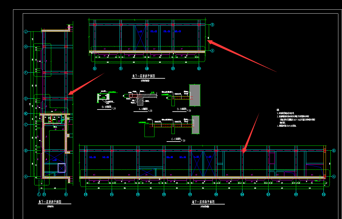

如圖,三塊位置不相交,怎么同時建三個軸網?新建了三個軸網,但是只顯示第一個,怎么把另外兩個軸網顯示出來
馮福連 鉑金專家
答題: 90930 被贊: 30833
可以用輔助軸線畫的
