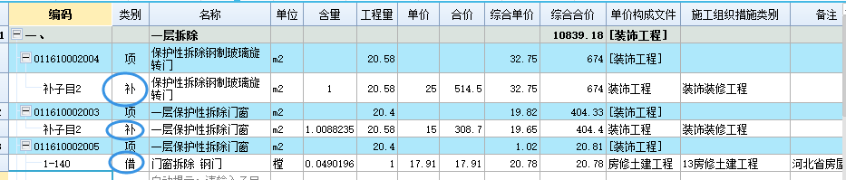

  • 清單單位和子目單位不一樣,套出來后價格太低
    清單單位和子目單位不一樣,套出來后價格太低怎么辦呢?
    1.我可以直接拆除人工補充子目嗎?如清單1和2
    2.第三個清單是我直接套用的相關子目,但是價格太低,如果我想用套用這個子目的話該怎么辦呢?怎樣調整子目的價格呢?樘數的話我可以不按照現場樘數改嗎?如果用現場樘數那價格就太低了
    3.第一個清單的話是保護性拆除鋼制旋轉門,如果我也用第三個清單下的子目的話,樘數是不是可以不用和現場一樣,只要把價格包的住就可以呢?
    河北的項目用的河北版的計價,謝謝大師
    樘數
  • 1.我可以直接拆除人工補充子目嗎?如清單1和2【完全可以的】
    2.第三個清單是我直接套用的相關子目,但是價格太低,如果我想用套用這個子目的話該怎么辦呢?怎樣調整子目的價格呢?樘數的話我可以不按照現場樘數改嗎?如果用現場樘數那價格就太低了【這個數量要按照實際發生的數量輸入的,如果感覺低完全可以和1條2條一樣,補充子目計算】
    3.第一個清單的話是保護性拆除鋼制旋轉門,如果我也用第三個清單下的子目的話,樘數是不是可以不用和現場一樣,只要把價格包的住就可以呢?【樘數不可以隨意調整的,要和實際一樣的】
    2017-06-04 09:27:28
  • 你既然補充定額子目了,為什么還有高低之說,補充 子目的價格就應該是你心中的組價價格。
