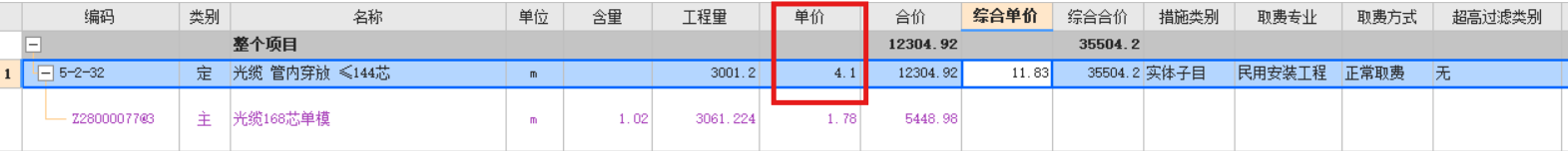

1.我第一次用廣聯達計價 請問這個定額模式上的單價是什么單價?我怎么沒看見他的組成費用

定額模式上的單價是包含人材機的,不含主材
2024-08-28 14:44:06
定額單價(只含人材機的價格)
