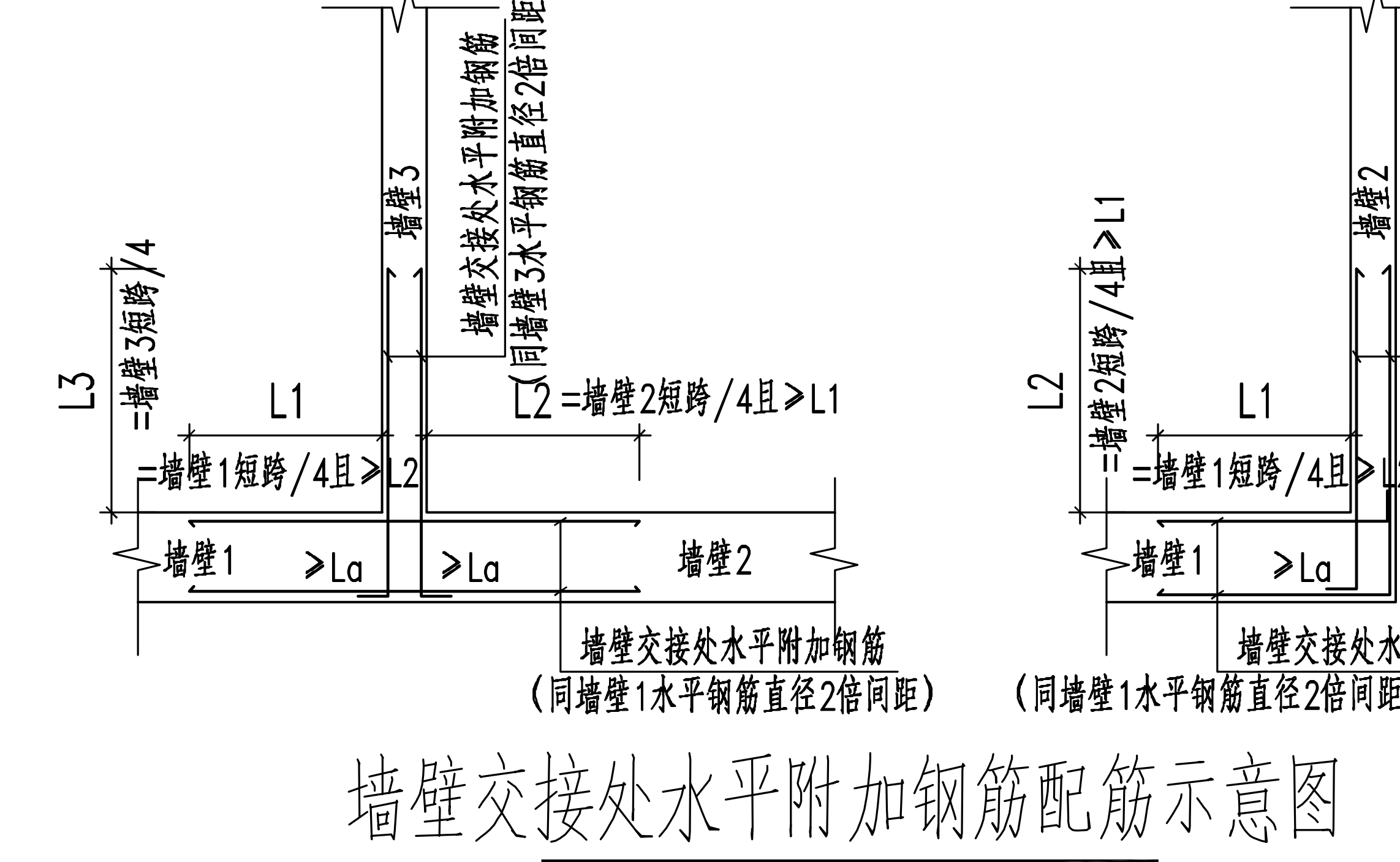

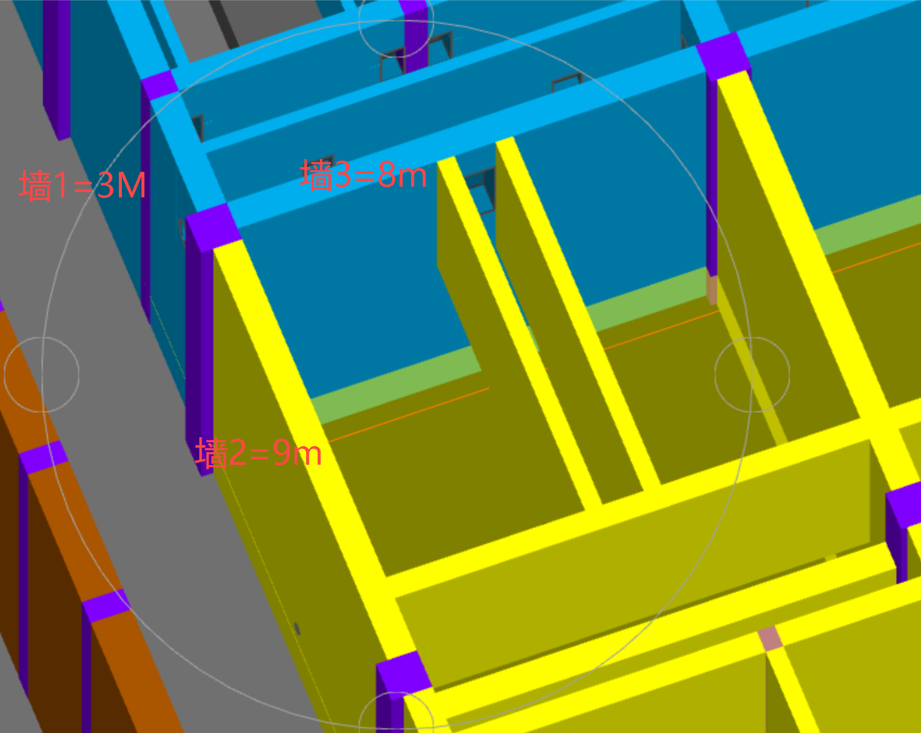

    請教:墻壁1與墻壁2的水平加強鋼筋長度是幾米。墻壁3上的水平加強鋼筋是幾米。
    跨長剪力墻
    2024-08-27 08:18:24 補充
    都是剪力墻,只是修改了一下顏色,便于區(qū)分

    請教一下墻跨長度怎么理解,是不是圖示框架柱之間的距離?
    這種加筋是加在剪力墻上的,不是后砌墻上
    墻壁3上的水平加強鋼筋是1/4跨長
    墻壁1與墻壁2的水平加強鋼筋長度是  L1 、L2中跨長大的跨度的1/4*2+墻壁3寬度
    首次提交 2024-08-27 08:15:51  最近修改2024-08-27 08:21:40 (修改過1次)
  • L1=L2=9/4,L3=8/4。再加上框柱及彎折,還要減去保護層。  墻跨長是框柱之間的距離。
