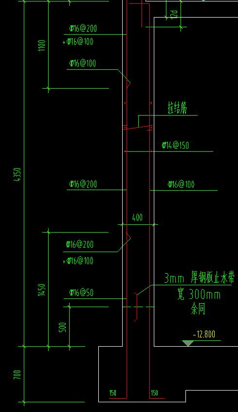

    加強(qiáng)鋼筋C16間距多少?C16@200+C16@100怎么理解,C16@50又怎么理解? 人防鋼筋
我來答  邀請(qǐng)別人來回答
  • 你好:墻底附加筋的間距是200,與通長(zhǎng)筋合并后的間距是100。
    150間距應(yīng)該是設(shè)計(jì)標(biāo)注錯(cuò)誤了,不可能出現(xiàn)這么多的豎筋。建議咨詢一下設(shè)計(jì)人員
    2018-07-27 07:30:51
  • 你好:意思就是說,墻主筋為c16-200,加強(qiáng)筋為c16-100,加強(qiáng)筋與主筋的間距為50
    2018-07-27 08:14:50
